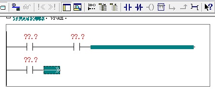

回复:编程界面上的connection(f12)怎么用?

见下图,按住Shift键,同时选中两个触点的端点,然后按楼主所说的“连接”按钮,选中的两个端点就连到一起了。
