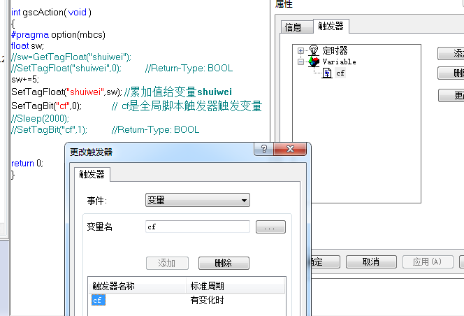

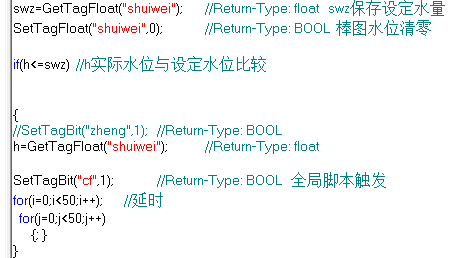

1、你不应该用for循环做延时,这样会造成wincc假死,应该直接把for循环改成有条件的读取wincc内部变量自加,并保存到wincc内部变量中,然后判断自加的结果是否大于设定值。
2、你的脚本应该是用周期触发(比如触发周期为1s),然后脚本中判断cf,满足条件执行你脚本的内容,否则直接结束。
以下是引用_、逝~在2015-11-24 18:04:01的发言 >:cf是触发变量,for是...
引用详细内容:
cf是触发变量,for是用来延时的,其他的延时不会。。。。if(h>swz)是进行循环判断的,h是实际水量,swz是设定水量
我用for的目的是让每次累加之间有个间隔,这样累加的结果在棒图中显示可以看出是断续变化的,不知道还有什么延时可用,sleep不会用。我把写的程序贴出来,麻烦看看
按键C动作
全局脚本
