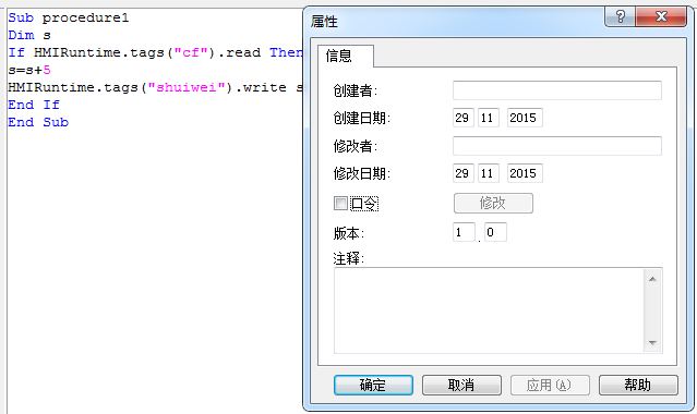

以下是引用zhangli0在2015-11-28 19:30:36的发言 >12楼
脚本触发用周期触发,然后脚本中判断:
if hmiruntime.tags("cf").read then
cf为1需要执行的脚本
end if
以下是引用_、逝~在2015-11-28 10:35:00的发言 >:您说用周期触发,意...
引用详细内容:
您说用周期触发,意思是全局里触发器既有周期触发,又有变量触发?设定周期触发不是程序运行就开始触发了吗?我也试过,没成功。。。。要是能实现,这肯定很NICE,简单好用,求指导
您这用的是VBS吧,我不会VB。。。。我这样写对吗?为什么定时器里面没东西?
shuiwei是水量的变量
