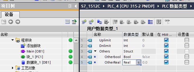

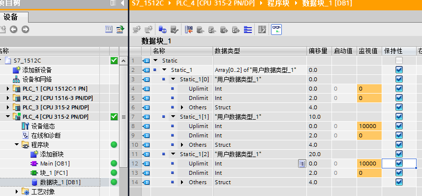

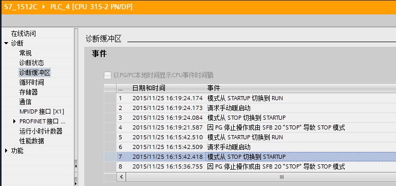

以下是引用西门子自动化技术支持在2015-11-25 16:48:47的发言 >1楼
实验结果正常,程序执行一切OK,不会出现寻址错误。测试环境TIA  Portal V13 SP1 Update5,CPU为 S7-1512C-1 PN 和 S7-315-2 PN/DP。
程序功能执行正常。相关变量值>10000时会自动置为10000。
诊断缓冲区也未见异常。
不知道程序编写是否跟楼主所述一致,楼主也可将程序贴图,一起看看是程序编写问题还是软件BUG,不要轻易下结论。
我草率了!测试了两台电脑,我的电脑升级到SP1,出错,程序能编译,但是运行出错。我同事的电脑,完全没有问题,编译运行一切ok。我现在不能理解到底是电脑的问题还是SP1升级包的问题。同样的程序在V13版本一点问题都没有,升级到V13 SP1 不能运行。
