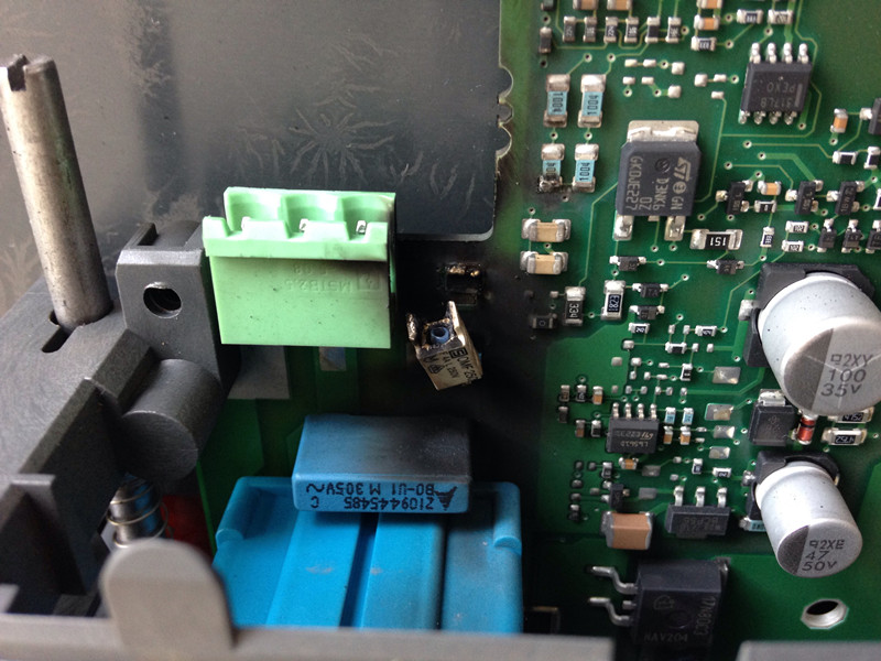

以下是引用Zane在2015-11-27 19:43:59的发言 >27楼
应该是高电压的侵入
以下是引用日尧在2015-11-27 14:42:47的发言 >26楼:斑竹,客户把电源模...
引用26楼详细内容:
斑竹,客户把电源模块发回来了,请看图片,是保险丝炸掉了,什么原因可能性比较大?
以下是引用Zane在2015-11-21 21:35:23的发言 >1楼:这得确认是电源的哪...
引用1楼详细内容:
这得确认是电源的哪部分出了问题,才能确定损坏的原因
因为上次没有梅花扳手没有拆彻底,今天拆开一看发现还有一个20K275压敏电阻也爆裂了,看来真的是过电压引起的了。
