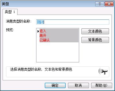

WinCC下报警记录制定背景和文字的颜色。报警记录——>消息类别——>报警/系统,需要确认/系统,无确认——>属性
