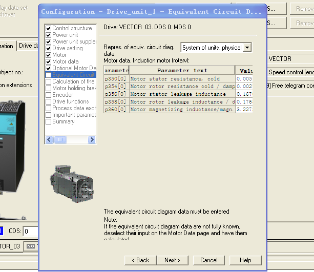

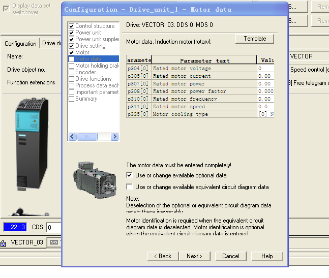

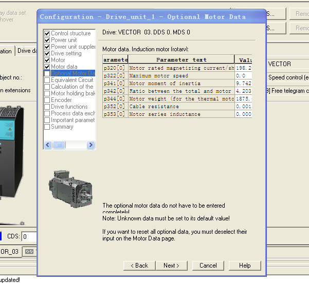

以下是引用yming在2015-11-30 16:25:25的发言 >
 国产电机40%差不多呀。没啥奇怪的。要是功率因数0.707,那无功和有功就相等了。
输入电机参数时STARTER有这个选项的。默认都是星接的参数,要先选接法再输入数值。
谢谢y版的回复,可是还是没有找到接法的选择?
