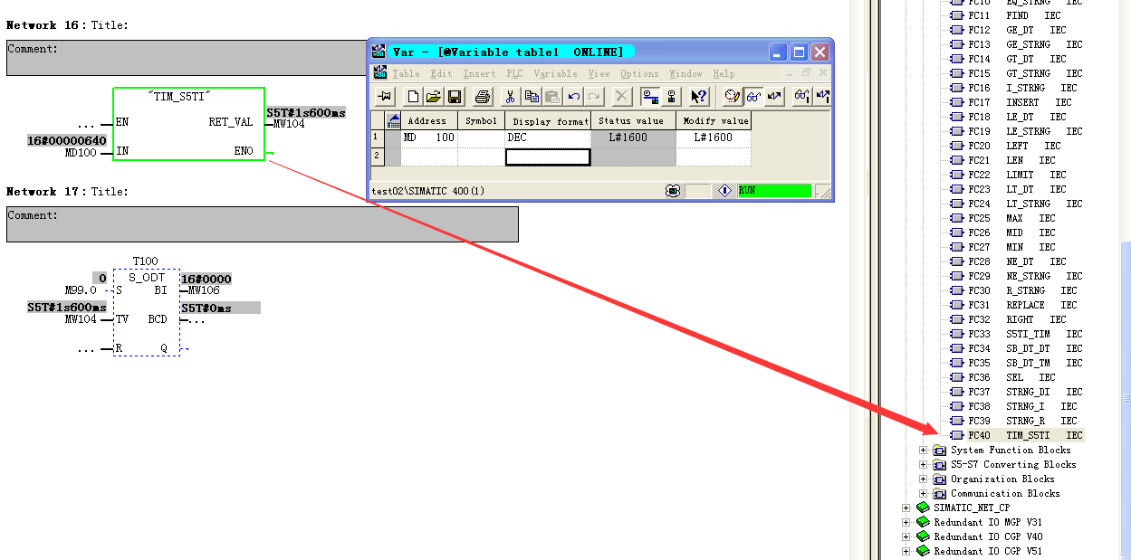

以下是引用n次看你的背影在2015-12-01 22:32:05的发言 >2楼
楼主我也补充一种方法,在S7库程序中,Libraries/IEC Function Blocks/FC40(TIM_S5TI),用FC40可以直接将长整数(以毫秒为单位)转换成S5TIME数据类型,可参考下图。另:FC33是逆转换功能。
对,谢谢补充,其实你的 回答 最复合楼主要求,INT型转换为S5时间格式。
