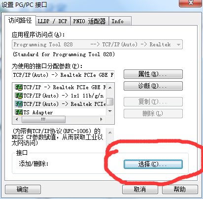

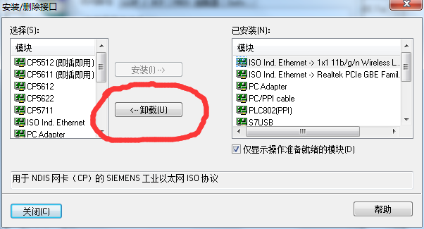

回复:programming tool 连不上828D和802Dsl。
kaer
    286
注册时间:2009-03-13
发布于 2015-12-02 09:36:01
2楼
以下是引用菲戈在2015-12-02 08:24:10的发言 >1楼
第一步按这个按钮
第二步把右边已安装里面随便选暂时不用的模块卸载,然后从左边模块中找到你的网卡模块(带TCP/IP)的安装到右边,然后就可以选择了。
如果有帮助请给我点赞!
灰色的,不给选。重装系统了,现在可以了。
