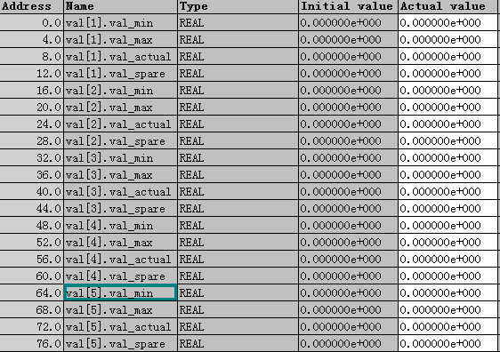

以下是引用Letham在2015-12-02 12:30:00的发言 >1楼
建议使用UDT类型或者Struct类型来实现,然后在DB里新建某个变量类型选择你所建的UDT。可以使用基本变量类型或者数组变量类型,使用Struct类型时,结合数组使用这样创建起来也很快。
对于UDT类型里基本变量的初始值,可以到处AWL源文件,在AWL源文件里对相关变量值进行初始化。
使用数组可以快速的创建的这样的DB但是有点不同的是名称不是按照递增的规律来的,
