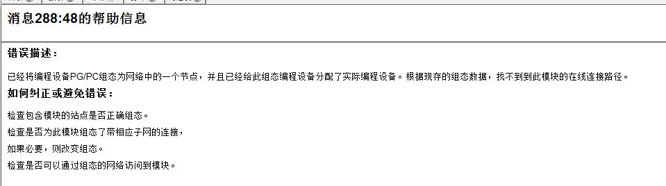

回复:S7 进行仿真下载时报错288:48 提示说节点被占用,到底要怎么弄 有图有真相

以下是引用遗忘之名在2015-12-02 18:54:44的发言 >
PLC是315 2PN/DP的,肯定可以用TCP/IP仿真的,之前都是好的,后面就不行了。。
呃,不好意思,没仔细看,以为是2DP呢
出现这种问题一般都是通讯配置不对的事,就和新CPU一样,用以太网一般没有办法下载,除非CPU默认配置和模拟器一样
你看看你CPU配置的IP地址是不是192.168.0.1,模拟器默认的是192.168.0.1,CPU配置不是就先用MPI或DP下载后,再该TCPIP试试
