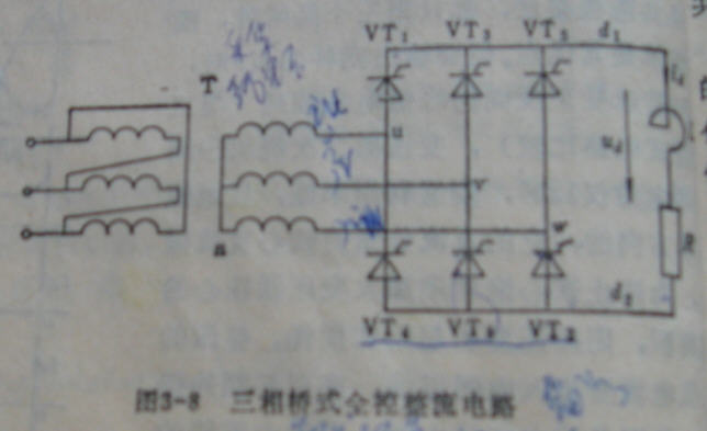

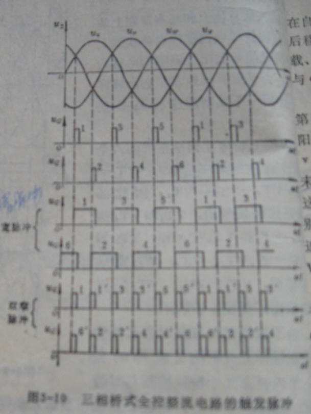

以下是引用kdrjl在2015-12-03 07:13:39的发言 >7楼
对呀,导通顺序就是,管子的管号顺序呀。也就是:A-C;B-A;C-B。
K版说的对,我理解错了。特意查看了一下电力电子书,顺便也帖两图上来,加深理解。呵呵
