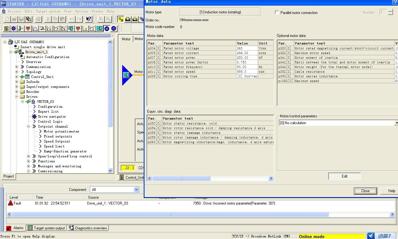

把功率因数修改为0.75后,重新计算,就报故障,F7950,查看提示参数P307有问题,即电机功率有问题?请各位高手出招,求解,谢谢
