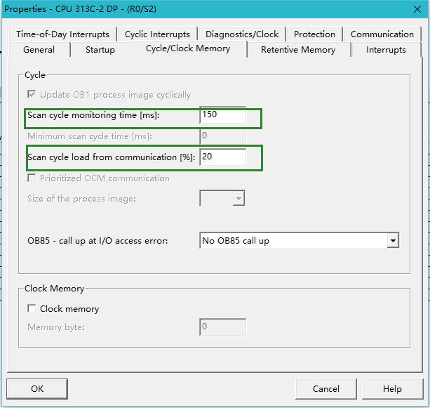

以下是引用Automann在2015-12-04 13:54:07的发言 >2楼
这两个扫描时间完全是两回事。
一般不用监控它,有特殊要求可用恒定总线周期功能。
以下是引用RENHQ在2015-12-04 10:04:22的发言 >1楼:还真没专门看过,看...
引用1楼详细内容:
还真没专门看过,看看谁知道我也学习一下
不过通过CPU的扫描周期也就能看出来了吧
CPU扫描周期不长,DP扫描周期肯定就没问题
谢廖老师指点,描述的有点错误,应该是CPU的循环扫描周期
前段时间参加培训,老师说CPU循环扫描周期就包括DI扫描到输入映像(这个就包括通讯扫描了吧,通讯也是属于DIDO啊),执行程序结果写到输出映像,把输出映像写到DO上
在系统硬件设置里面也有个通讯扫描时间所占的百分比
