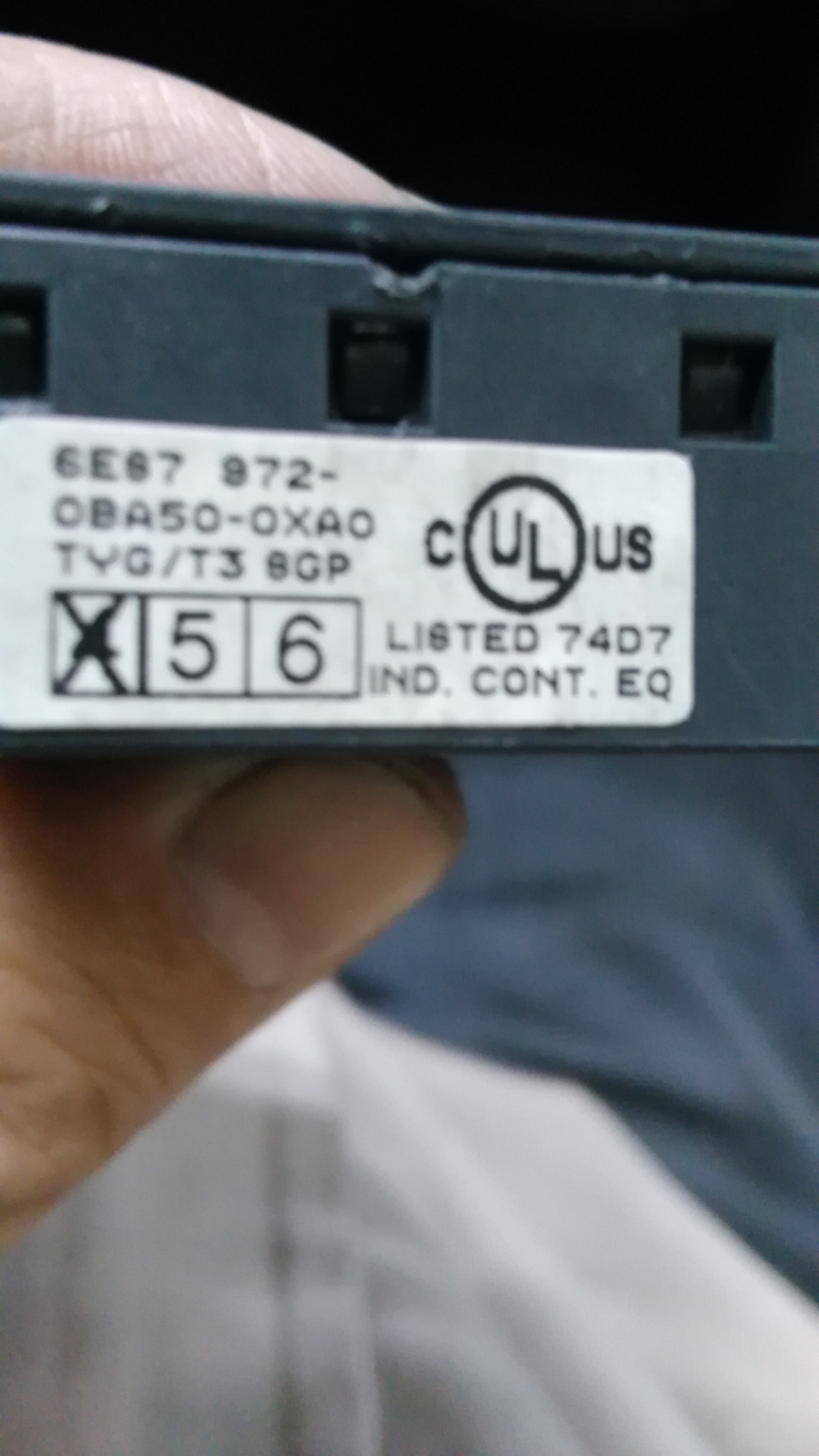

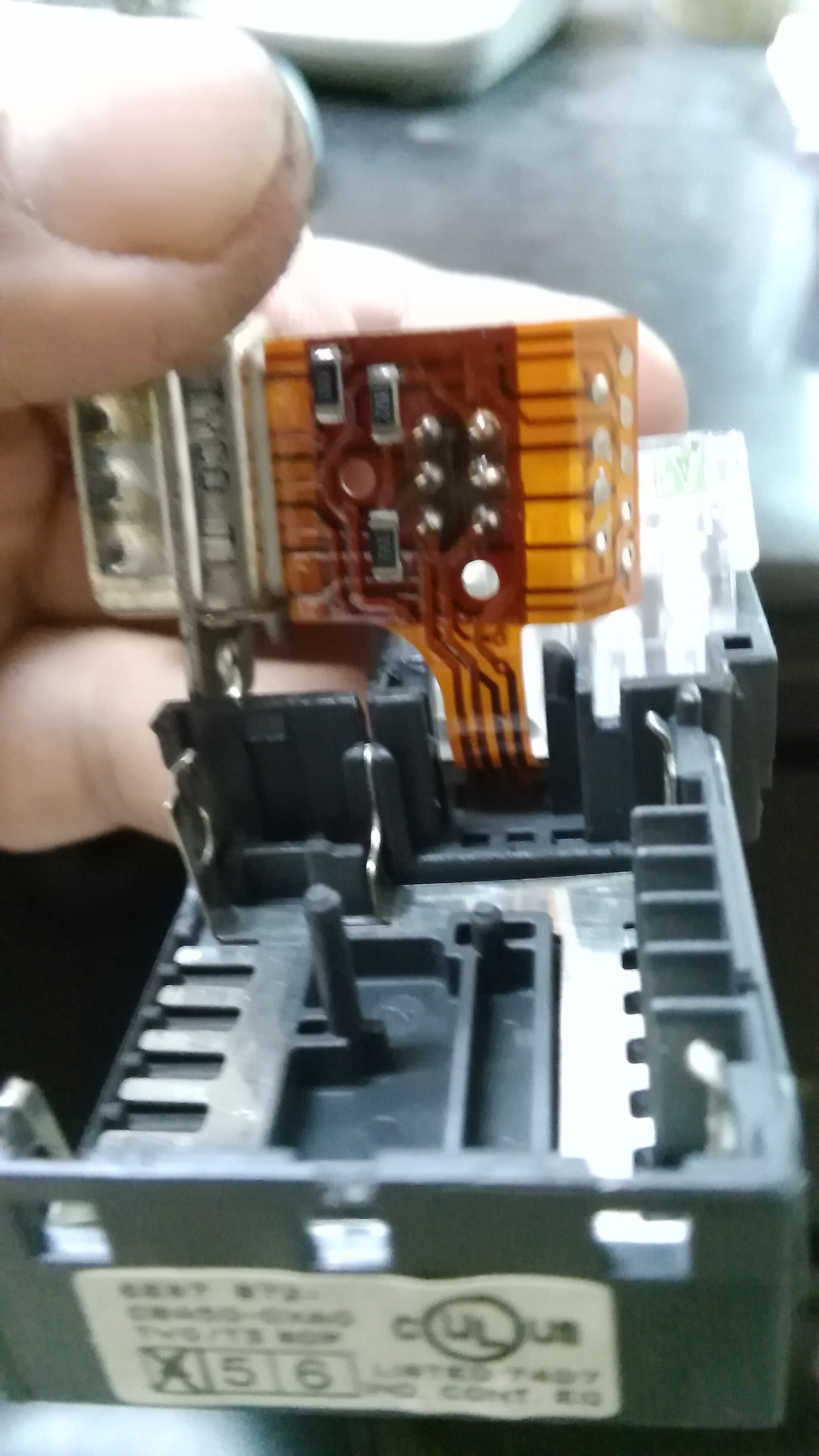

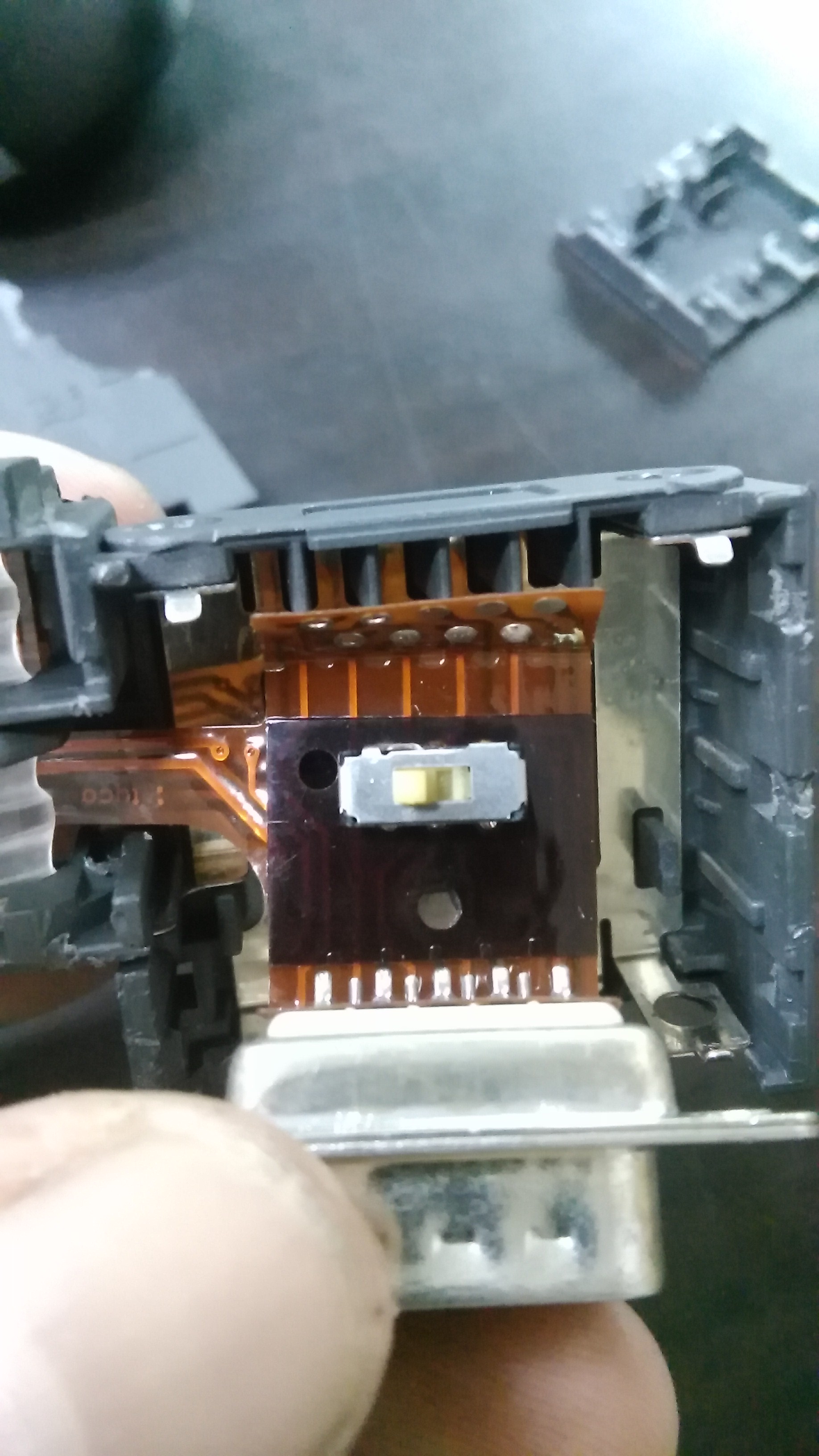

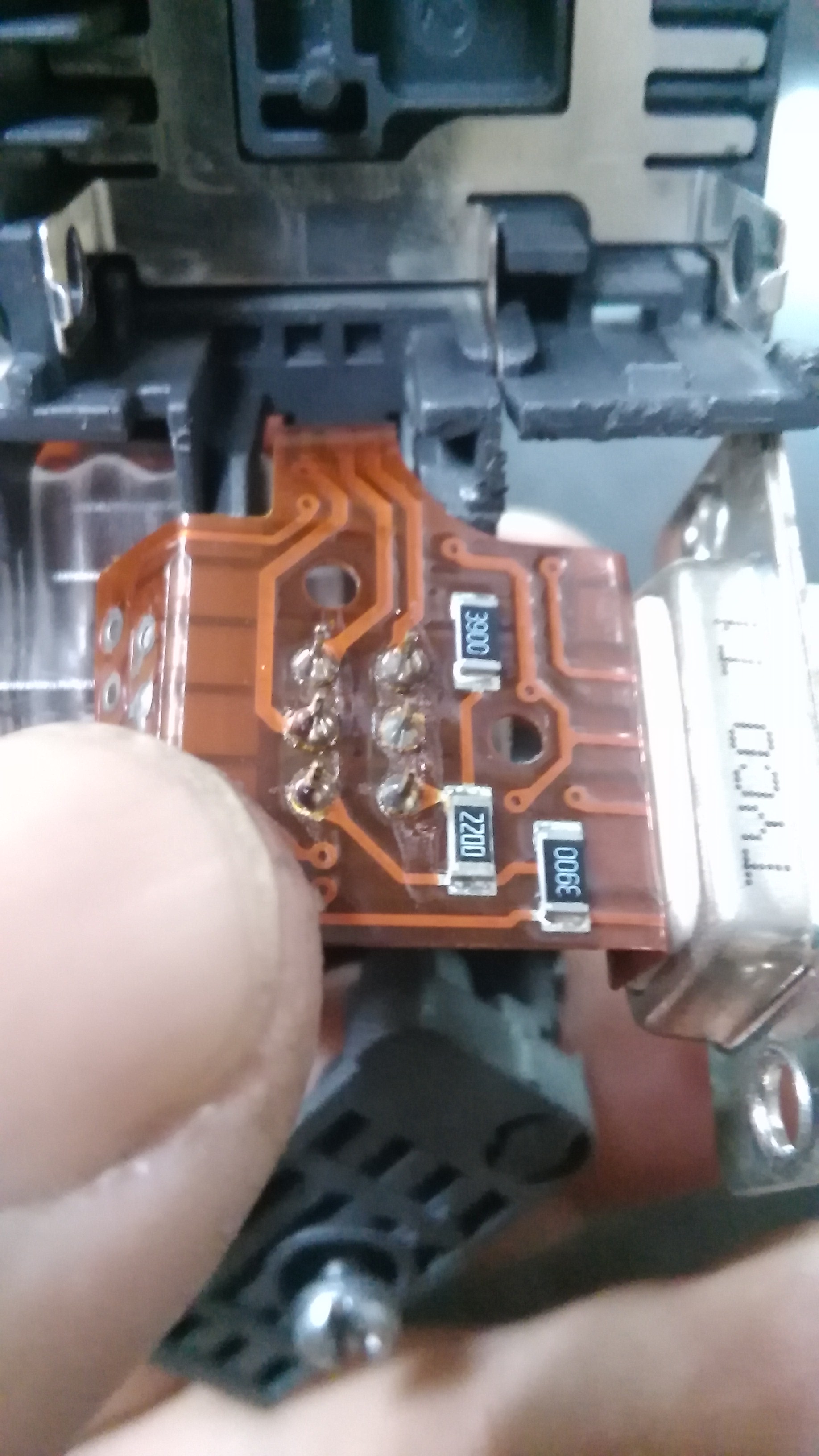

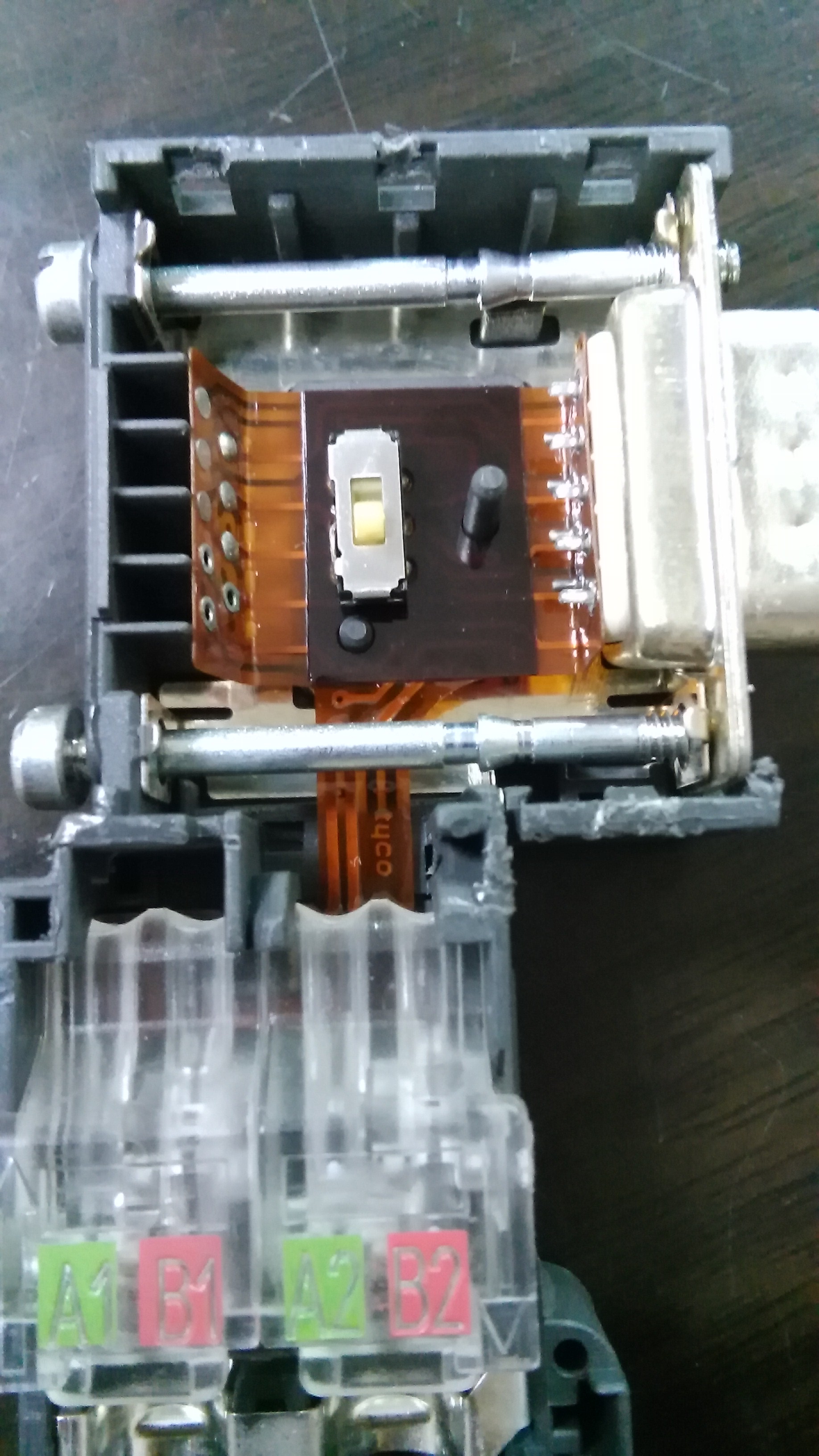

近段时间进口线的DP通讯出现了几次通讯中断或是通讯瞬间中断问题,导致生产线70VC,MC等DP子站通讯中断停机,查明都是使用了近十年的6ES7 972-OBA50-OXAO 快速插接式DP头出现接触不良,以前也没有仔细看看DP头的内部结构,今天趁着有空闲时间拆开了一个插头仔细看了一下。下面的5个图就是拆开后照的图片
