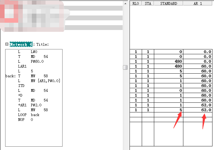

 刚刚使用间接寻址,不太懂,希望大伙教我,  下面的累加程序工作正常,只是我不能理解的是我监控的时候 总是监控不到AR1里面的数值变化,应该在循环的时候 一直改变的 无论指针,还是AR1,为什么监控不到,或者怎么监控?谢谢 而变量表里面监控的一直是mw58=1
