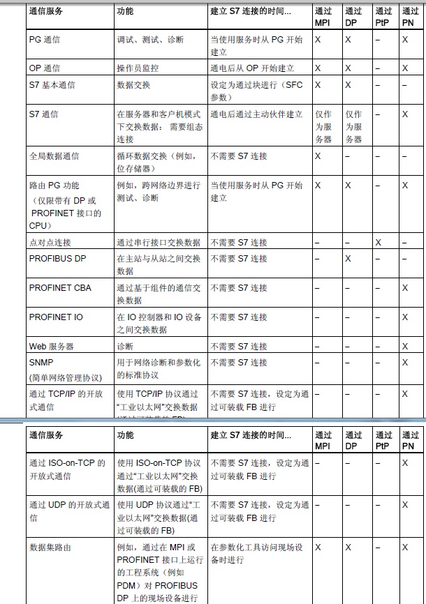

 PN口 是Profinet 接口,标准的协议,每个独立的设备有 MAC 地址。 通过MAC地址识别分配设备名,通过组太的设备名,和对应的IP地址,自动分配IP地址,有一套启动,运行(周期性和非周期性通信),故障诊断,拓扑正确的话,支持热插拔! 基于OSI 模型的协议,所有PN口支持以太网基础通信功能。 下图CPU 通过 PN口支持的连接有:
LEN 口就是一个简单的以太网口,但Siemens 的不同设备LEN口支持的协议可能也略有不同哦
可以查看具体设备的型号 技术参数,就明白LEN口支持仕么协议了,有的支持 S7 连接,有的不支持!
