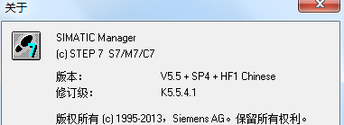

作为一个SINUMERIK使用者,本人只安装的STEP7标准版操作系统为WIN7专业版32位的
想装最新的simatic_s7_plcsim_v54_sp5_upd1
第一步:因为STEP7标准版不含simatic_s7而下载中心的都是升级包,所需需要先有一个安装包。
S7-Plcsim.zip 这要感谢 @zhangli0 斑竹从专业版中提取。
注意:第一次安装可能会让你重启,重新安装
第二步:安装simatic_s7_plcsim_v54_sp5_upd1,然后就有了。
