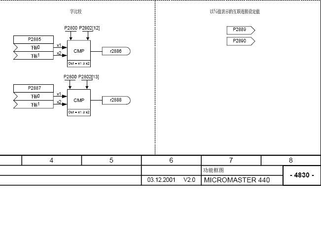

回复:求教!MM440控制水泵恒压补水,如何让反馈信号到达设定值时,水泵停止?

使用比较功能啊 ,设定值与给定值,,
下载中心有关于恒压供水的文档吧,或者其他网站,直接比较的话,必须设置一个压力区间,否则频繁启停,或者停止后延时启动,,
