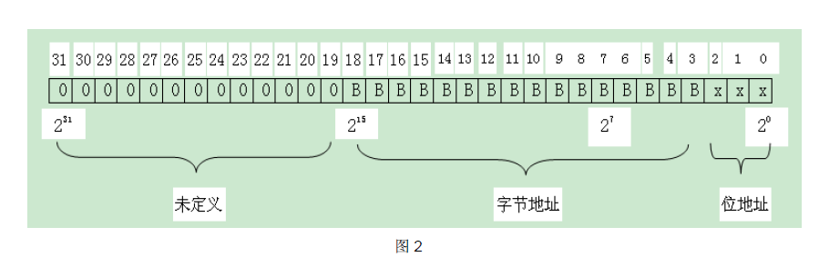

看这个32位指针,段1和段2都是计算指针地址的,乘的结果除以8(2^3)就是地址了,ADD_START为3则ar1的300,ar2的是6,
  L     DBW [AR1,P#4230.0]//读取db100中从300开始偏移4230地址的数据即4530的数据
      T     DBW [AR2,P#600.0]写到db100中从6开始偏移600的地址即606的数据。
