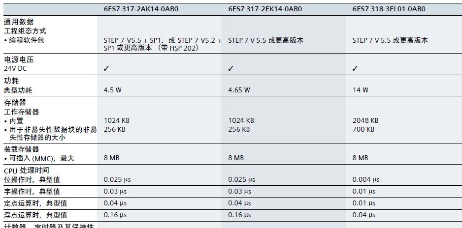

回复:cpu读取M区和DB区时间相同吗?
小釉
    2758
    26
    62
注册时间:2011-05-12
发布于 2015-12-09 10:05:12
2楼
以下是引用miy_GreenPower在2015-12-09 09:14:09的发言 >
 不同,你可以参考CPU指令执行时间 表, M区更快。
样本上好像没有对DB和M区进行区分
