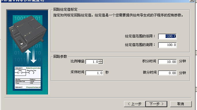

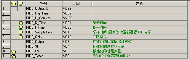

回复:PID给定值使用工程量不用百分比

忘了附图了
