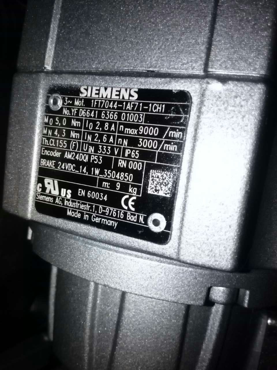

 回两位版主。x轴是半闭环编码器反馈,发生碰撞后检查了联轴器是好的,轴反向间隙在1丝以内机械好的,
   今天早上用STARTER监控报警时最大电流2.6A、扭矩最大3.9n电机转速在100转左右就报警了。调整增益32200由3改到4再改到2没有好转。
这是x轴电机型号,
最后准备换模块前做了个数据还原故障居然好了。真是想不明白一个碰撞会影响nc系统数据。我想不通了?
