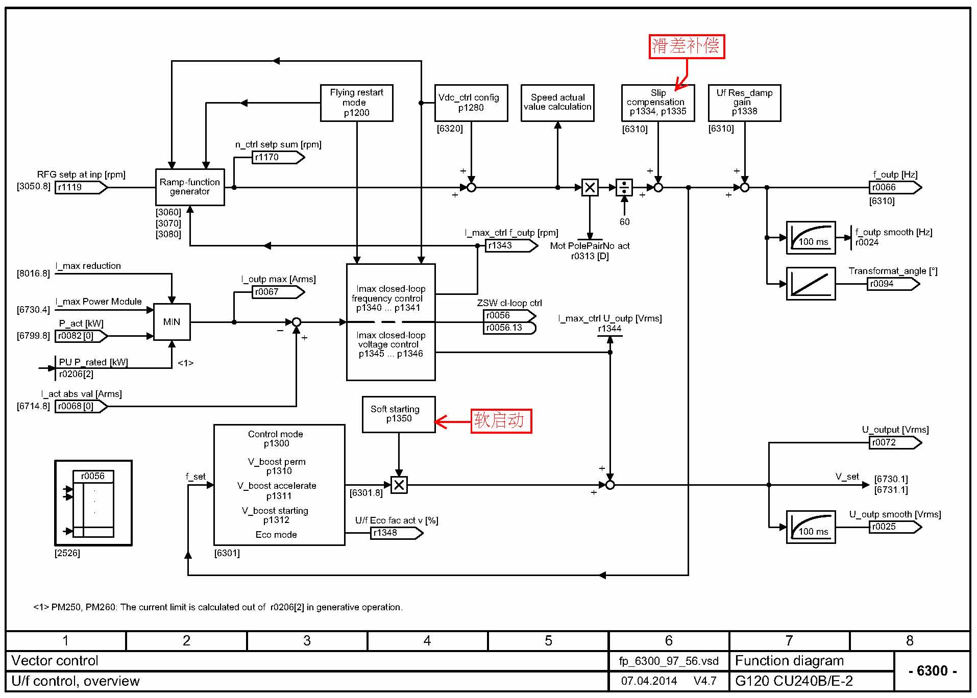

V/F控制最简单的控制。
第一步,《快速调试》按流程一步一步的操作,输入过载倍数和电机铭牌数据;
第二步,只做静态计算和P1910 = 1的辨识(合闸启动);
第三步,下图示两个参数可设可不设。
