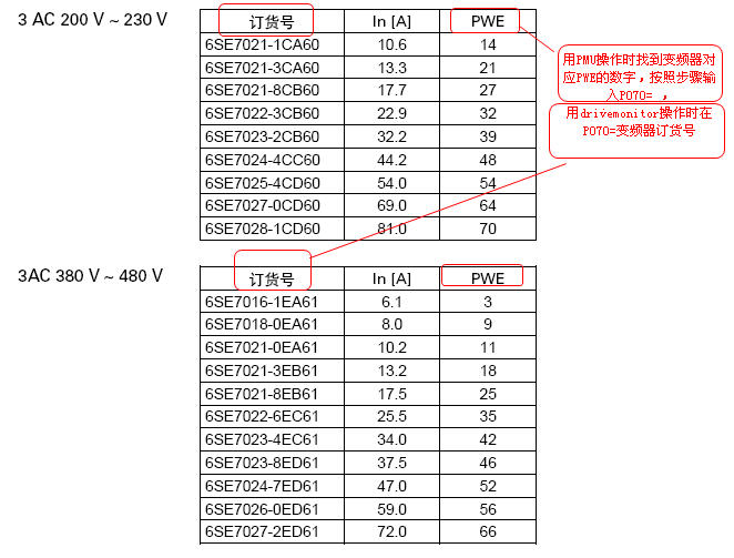

按照楼上的两位说的做吧,可以通过PMU或者PC的drivemonitor软件进行设置,关键是你这个变频器的型号一定要整明白。
