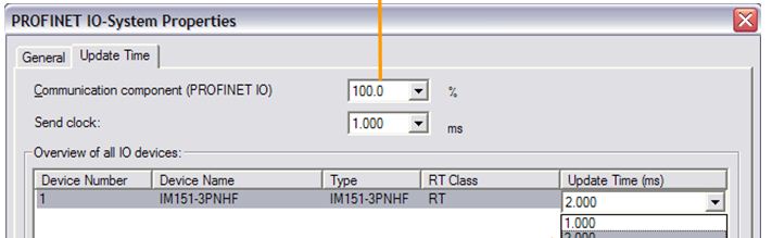

关于communication component (profinet)的设置默认是100%,在这种情况下, 除了profinet io 通信
其余的通信怎么办? 比如和wincc的通信,其他通信时间没有预留吗?
