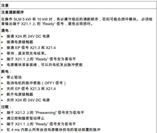

SLM 5KW和10KW的都是不带Drive-cliq接口的,
其通电有顺序要求,具体见图片:
最好还是按照顺序来,
不然可能会出现SLM处于预充电状态,或者反馈被禁止等状态,
可能会损坏SLM
