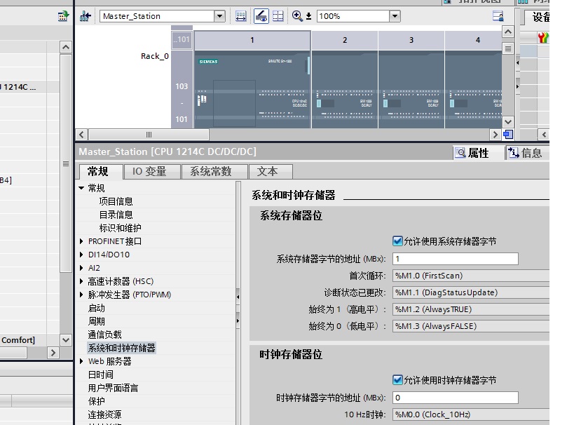

回复:用博途编写1200,里面有特殊指令吗?如SM0.0等等,谢谢各位!

有的,为了方便大家软件设计,西门子工程师给咱们想到了,呵呵!
