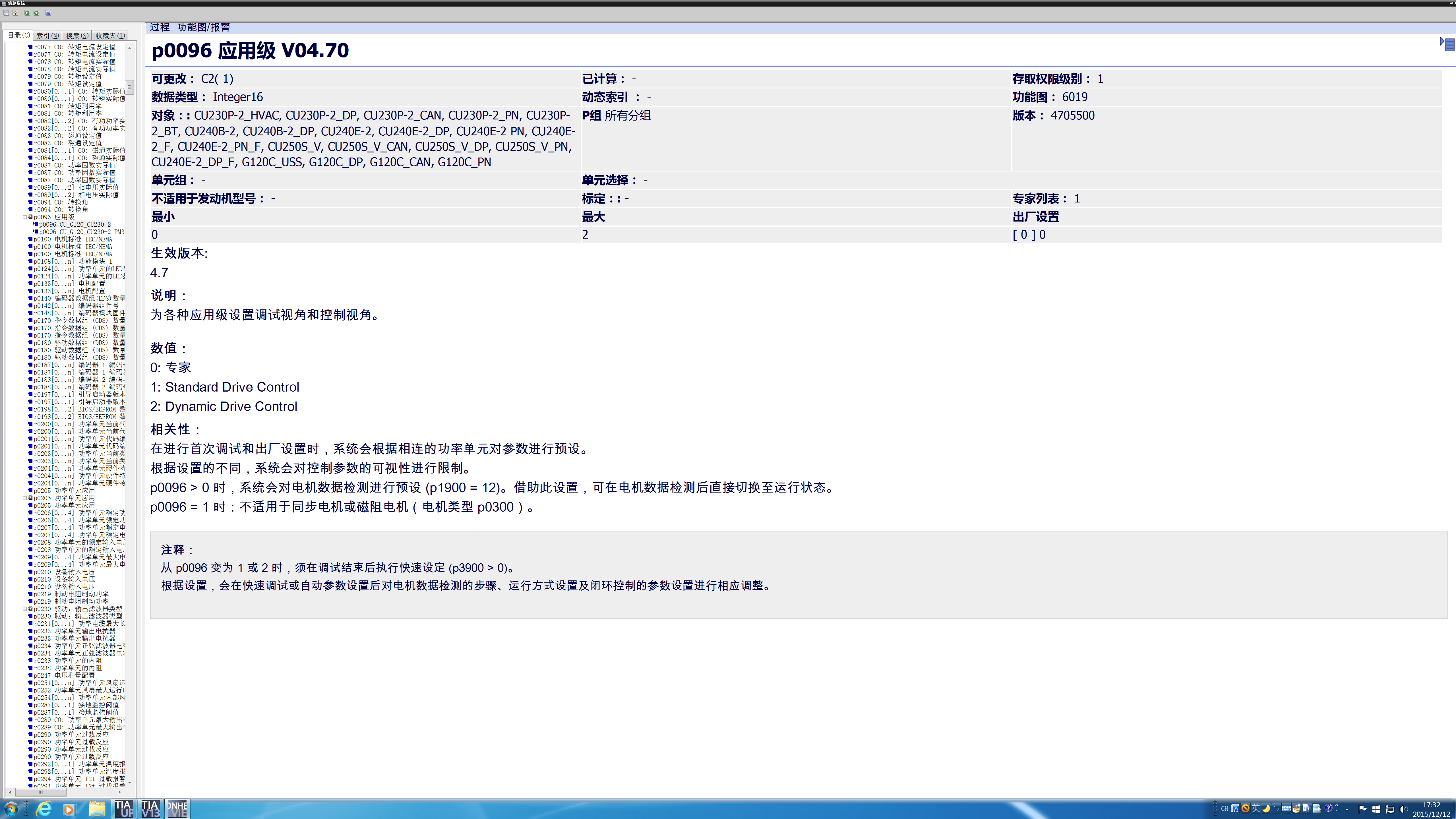

 手册、功能图都有更新。与从前的也不太一样。
还在看。。。。
这个动态驱动控制是什么意思呀?
