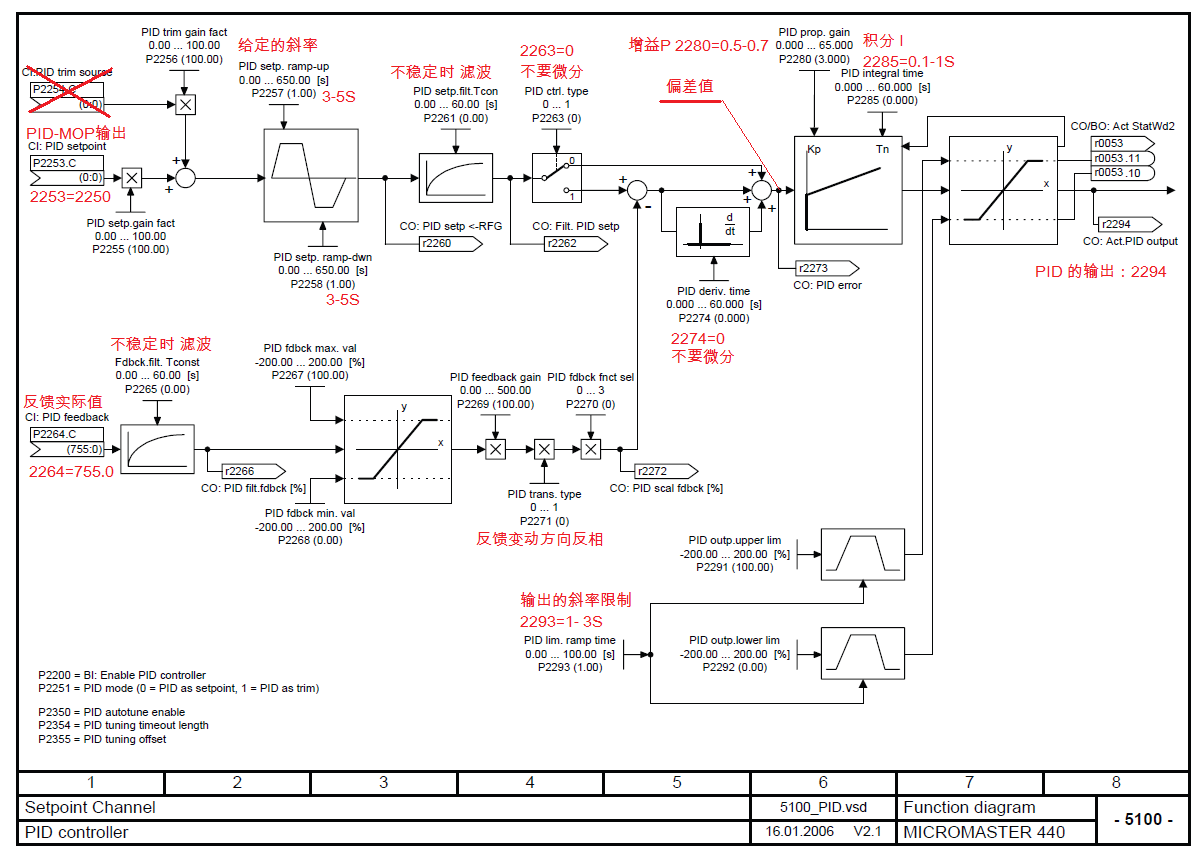

 PID功能也不难,同样看图设参数。
