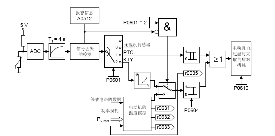

这个没有问题,,看说明书,R35代表的是KTY的温度,不是PTC的,
