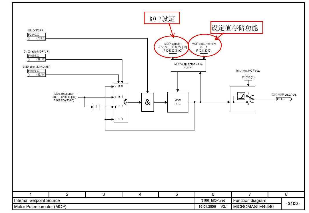

哦,P1080是最小频率设定。一般都是 = 0,但像彗星他们的行业,都是恒压供水系统,所以P1080一般都不为0,而是维持一个最基本的频率。是这样吧?
