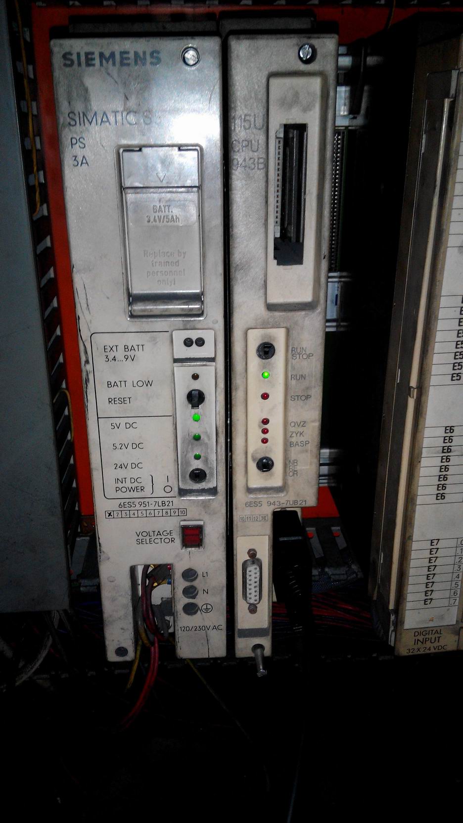

问题S5 PLC全无输出
1、电源模块正常,电池电压正常,CPU运行(RUN)正常没有报错没有红灯;
2、原始程序重新上传至CPU,现象依旧;

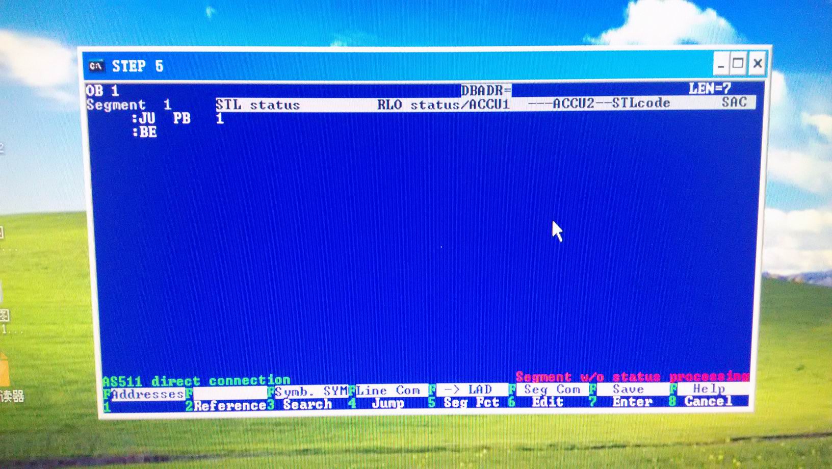

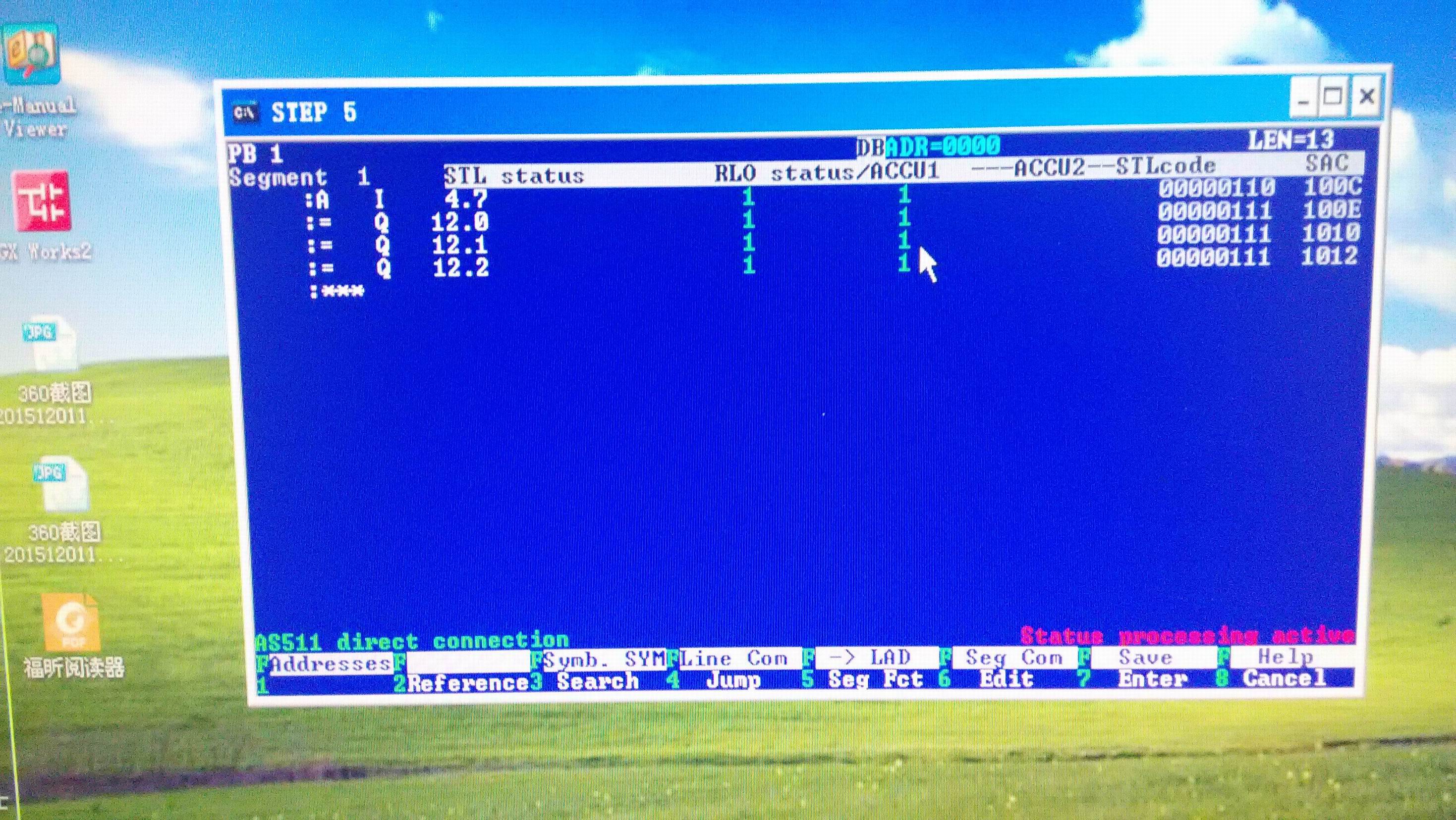

3、我自已写了一个小程序:PB1中:一个输入I4.7,输出Q12.0 .1 .2;OB1中:JU PB 1 :BE。上传到PLC的CPU中。监控到PB1,通断状态有0-1的变化。OB1结果未知
4、我上几张图片请大家帮忙分析一下,不输出的原因是什么?可不可以确定CPU是好的!
5、如果是组织块没有工作,原因是什么?接下来要怎么检查?
6、还有就是我在写小程序时,为什么输出Q12.4,Q12.5无法写入程序,会出现红色英文提示错误,意思大概是不允许的操作?

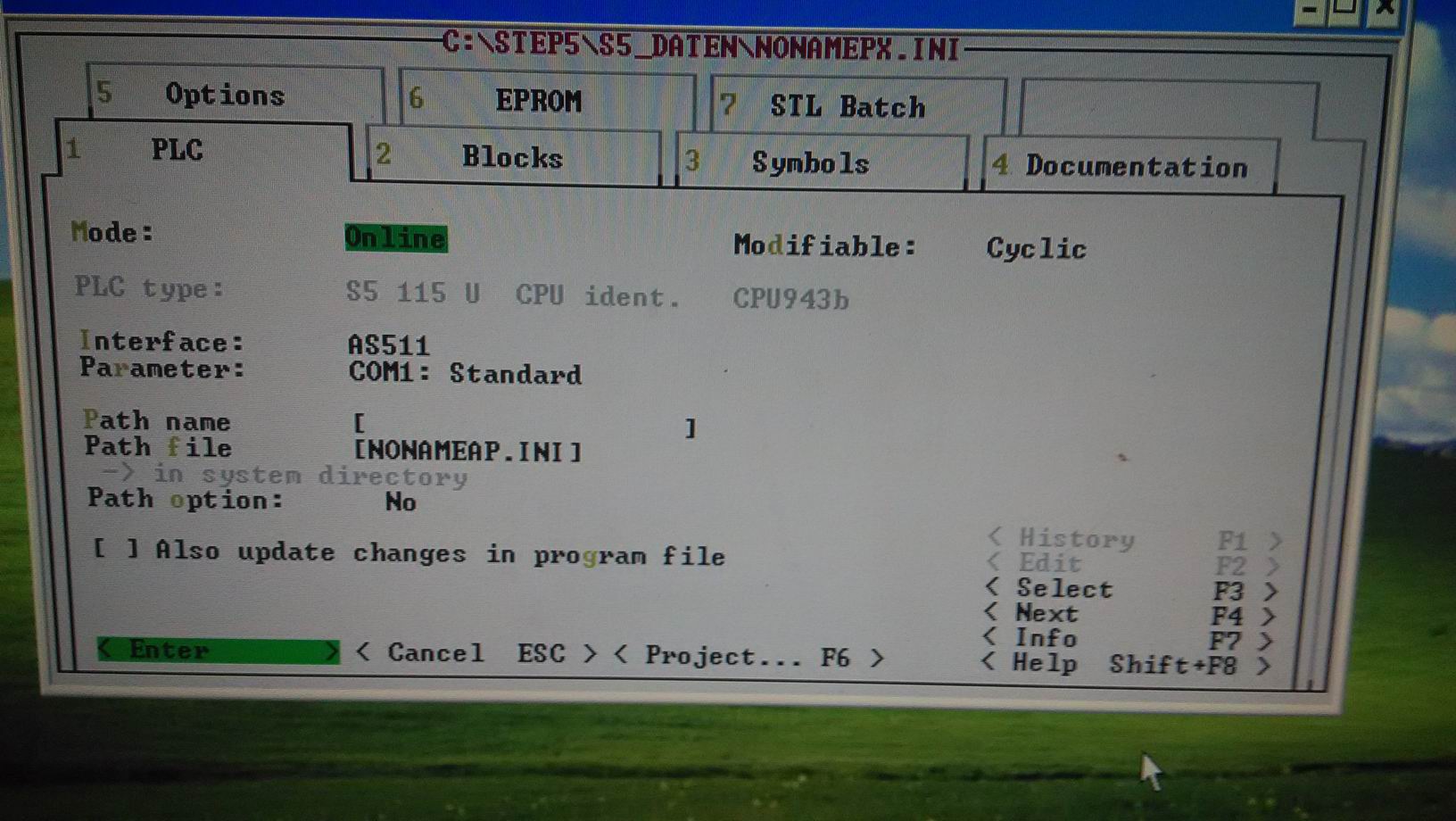

A、在线

C、在线监控OB1
D、在线监控PB1,I4.7接通后,Q12.0、Q12.1、Q12.2的状态
E、CPU及电源模块状态

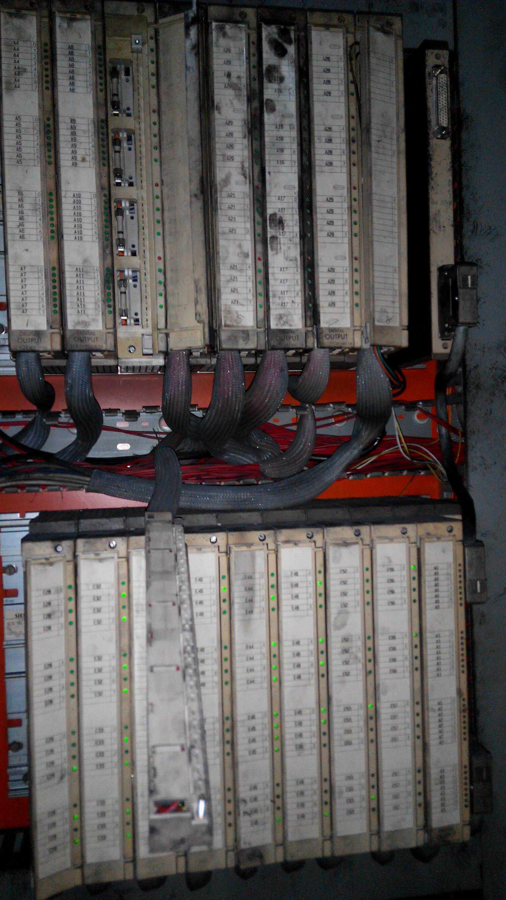

F、输出模块,被我拆下接线端子的输出模块没亮灯
