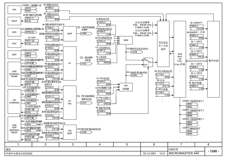

以下是引用没有以后的以后在2015-12-13 21:56:04的发言 >15楼
 我还真没看到过群主发图看看好吗
外部和内部设定值的连接
