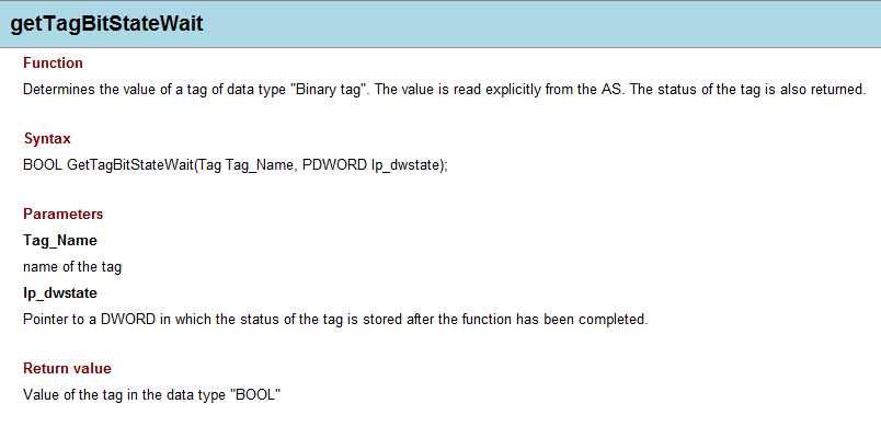

以下是引用张冉在2015-12-14 11:20:11的发言 >
这个指令没用过,怎么使用?
指令说明给你截个图吧,没有中文版的哈,你实际用一下就知道了~
意思好像就是直接从PLC里面获取数值,并返回最终的获取结果,如果能读取的,返回一个数值,如果读取失败,返回的好像是错误代码,具体忘了,做实验的时候比较长了
