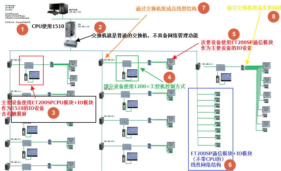

以下是引用大黄狗1525在2015-12-14 09:20:19的发言 >31楼
最后的方案,请大家帮忙审核一下,如果没问题我就用这种方案,我要说服老板
这只是截图了一部分,实际设备比这要多
凡是要走PNIO协议的,都要使用西门子交换机。
楼主作为系统设计,您只考虑的通讯的可行性,那可靠性和安全性是否考虑,某一个通讯部件出了问题,对系统造成的影响又有多大,考虑过没有?
我觉得楼主做设计的前提是在可用的条件下尽可能的省钱,但以您目前表现出来的水平,您是无法正确的判断系统究竟是否可用的,也就是人云亦云,这样做的风险很大。
楼主,这么大的一个项目,如果您觉得自己的能力有欠缺,可以依靠当地的西门子或代理商来协助您设计规划,依靠论坛并不能系统的解决您的所有问题,因为即使再是大师,与您的沟通还是少,对您的实际情况了解不够,只能大方向给予帮助建议,细节部分就难说了,而对楼主您来说恰恰就是细节的设计,一旦有遗漏疏忽,后果可都是您自个儿担了。
我不知道您的公司规模如何,技术能力如何,看下来似乎就是楼主一人包打天下,如果是这样建议还是找个靠谱的技术支持来协助您完成细节部分的设计,当然网络论坛依旧可以给你一些参考,解决一些点上的问题。
