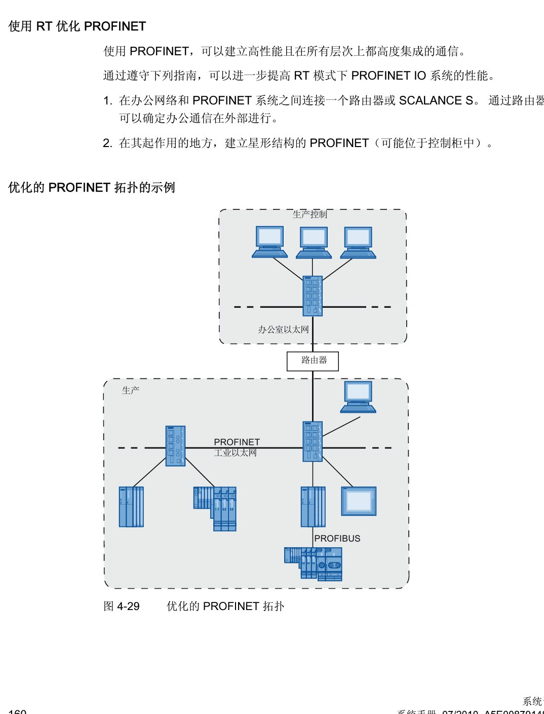

要实现PROFINET 的全部功能,需要使用Scalance交换机,X208性价比 较高。
网络 拓扑结构需要好好 掂量一番。下图 是 一些 优化网络拓扑结构的建议
