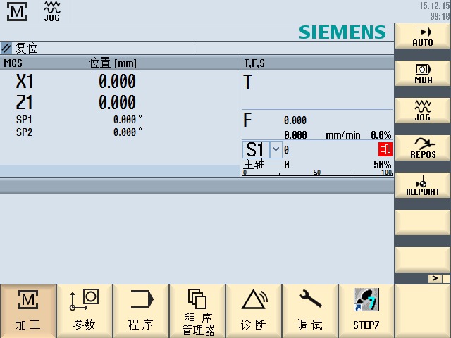

以下是引用googlchina在2015-12-15 08:47:15的发言 >5楼
这两个是怎么区分的,不是特别懂?怎么看HMI是哪种?
以下是引用菲戈在2015-12-15 08:03:33的发言 >4楼:你HMI装的是advanc...
引用4楼详细内容:
你HMI装的是advanced还是operate
以下是引用googlchina在2015-12-14 19:53:41的发言 >2楼:那在840D Solutio...
引用2楼详细内容:
那在840D Solution Line下怎么设置更高的权限?
以下是引用ruixin2在2015-12-14 17:46:05的发言 >1楼:"STEP7-Autho...
引用1楼详细内容:
"STEP7-Authorizing"提供授权,并将“step7”菜单加到主菜单第二页中,显示及操作需要用户或更高的口令权限!
operater是最新的HIM软件,同840DSL同时推出,828D上也是这样的。
界面类似如下
