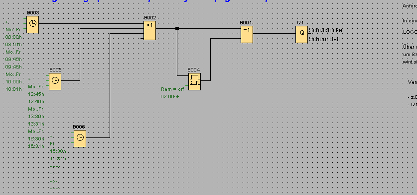

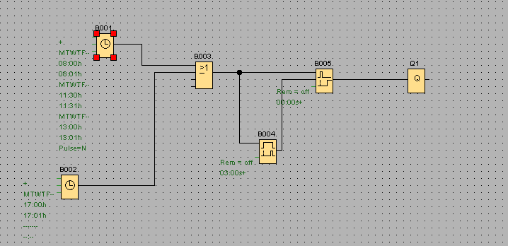

自学中……,
自己编了一个电铃的程序,西门子官网也有一个电铃程序,下面一个程序使用了锁存的是自己编的,请前辈比较这两种方式的优缺点,谢谢前辈……
