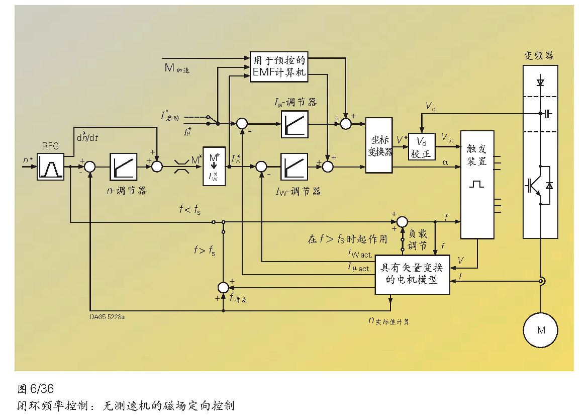

上两张控制电路图
从上面这两张图的控制结构作比较,就知道其区别了。转矩控制是通过电机模型与计算得来的。
