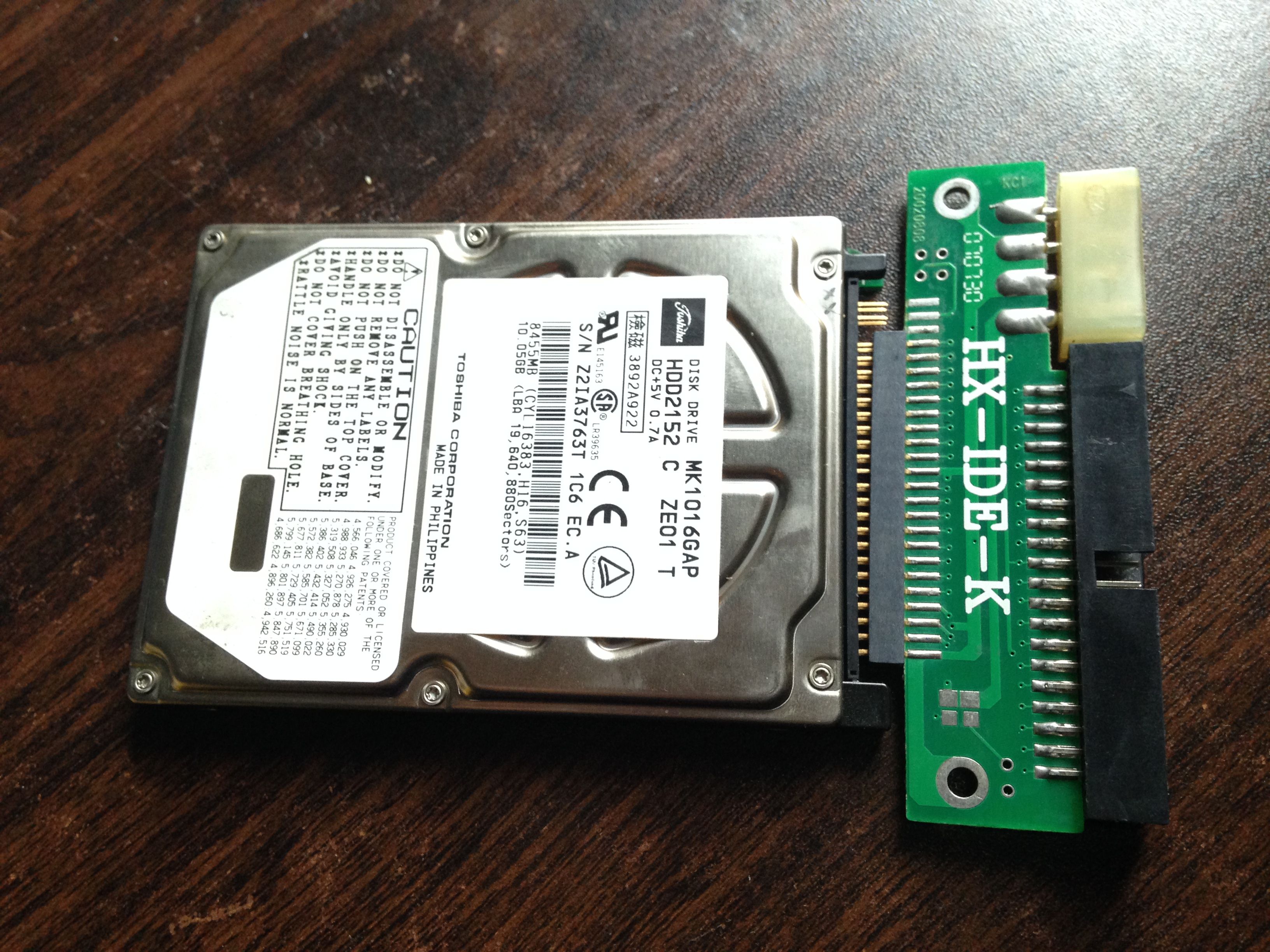

准备拆下来做镜像,硬盘直接拆下来做镜像有什么要注意的吗?
以下是引用lranbing在2015-12-15 17:22:59的发言 >:不过,不一定好用。...
引用详细内容:
不过,不一定好用。
另外,我一般都是把硬盘拆下来处理的。
硬件准备:一个硬盘转换接口卡,通过它接入台式机电脑;软件准备:NORTON GHOST等类似软件。
