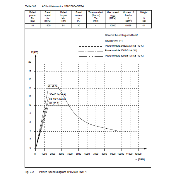

1PH2095–6WF4 想用通用变频器来驱动,求变频相关设置参数

原来用810D SIMODRIVE闭环控制,现在设备改造了。不用西门子系统了,1PH2想直接用变频器做开环速度控制。有没有类似使用过的,主要要设置变频器哪些参数。
