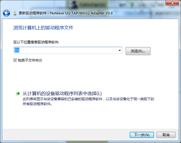

1、使用不能装驱动的电脑。
2、计算机-右键-管理-设备管理器-找到一个未识别的设备,卸载。(插上电缆的情况下)
3、想办法使电脑插上电缆之后出现如下画面
4、按这个图操作
