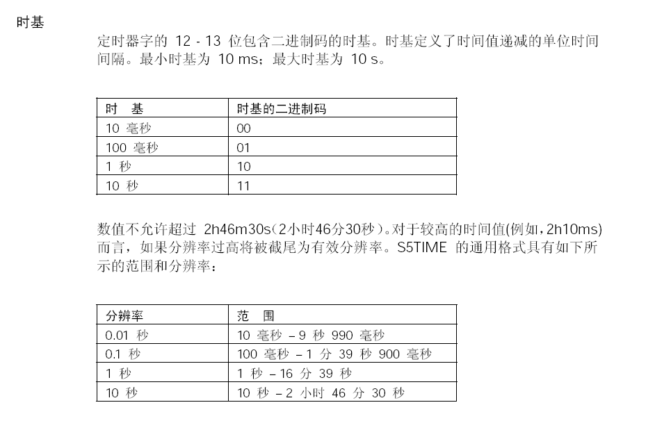

  L     #y_Base; // Basis einblenden
      SLW   12;
      OW    ;
      T     #RET_VAL;
求解?我都是这么用
