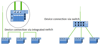

    前面提到PROFINET IO系统采用支持IEEE802.1Q标准的交换机组网,或者PROFINET设备本身就集成一个带交换功能的双端口,这样不仅提高了系统实时性,而且会减少线缆接线。
    IEEE802.1Q协议也就是虚拟桥接局域网协议,主要规定了VLAN(virtual local area network)的实现方法,什么是VLAN呢?VLAN是一种将局域网设备从逻辑上划分成一个个网段,从而实现虚拟工作组的数据交换技术。在实际应用中,支持VLAN的工业交换机可以将网络划分足够小子网,这样可以尽可能的缩小冲突区域的范围,可以解决更大的规模网络的实时性问题。在广播域中会产生大量的广播以及多播报文(如ARP、DHCP、STP等),就会与数据流竞争带宽。改善网络中的性能传统的做法是将整个网络划分成更小的子网。划分VLAN的目的是提高安全性与提高性能。
    支持IEEE 802.1q的交换端口可传输带VLAN标签的帧或无标签帧,对于插入了VLAN标签的以太网报文,会分优先级转发报文。
