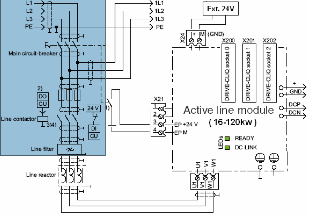

回复:电网波动,导致ALM模块损坏,一直未找到原因,第二次损坏了,各位高手指点!

ALM模块24V使能,断电后使能丢失,再上电使能给上,请教是否有顺序和时间要求?
