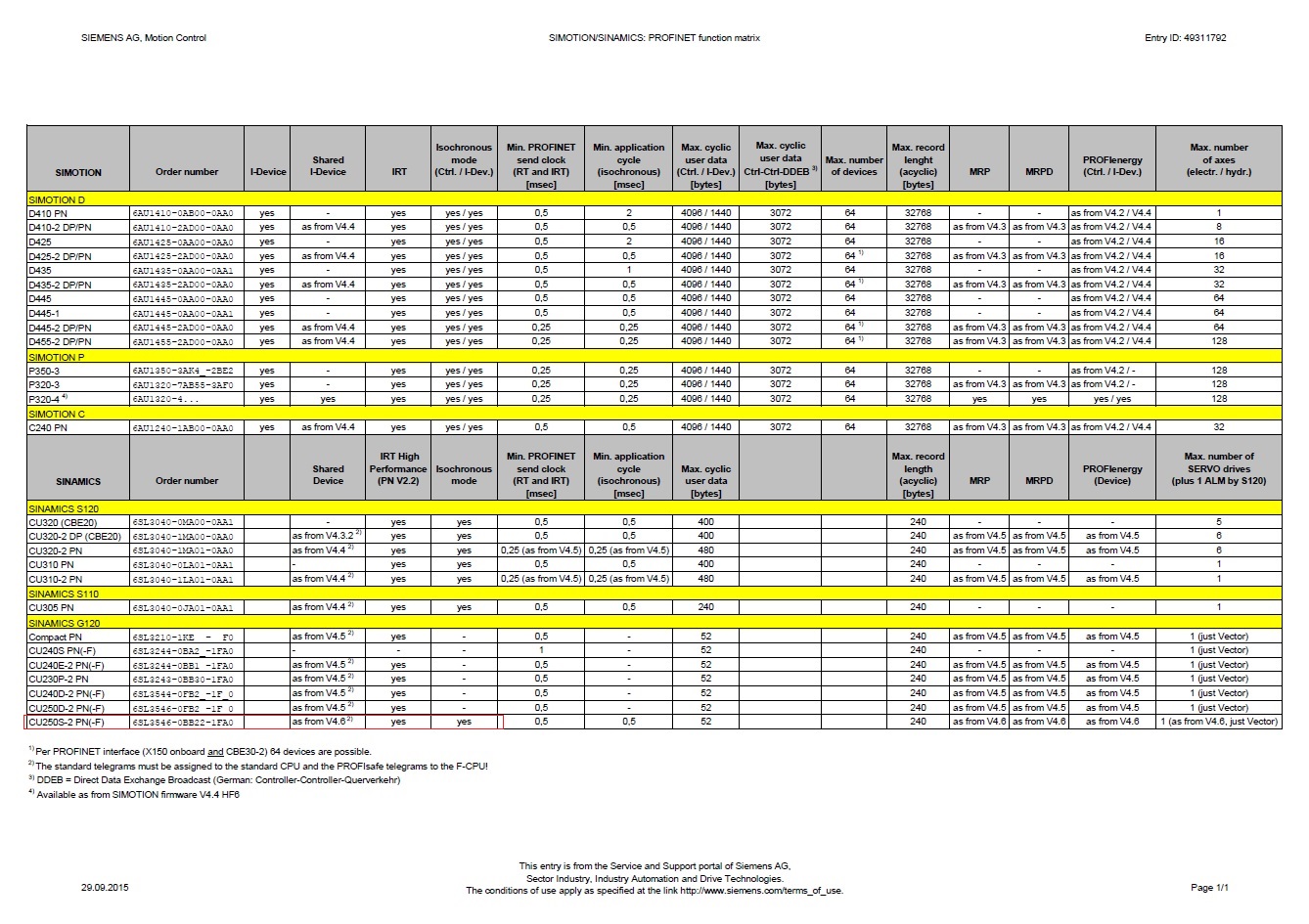

 G120目前仅一种支持同步模式,见下图:
