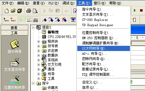

使用 STEP 7 Micro/WIN32 中的向导程序。软件的版本应该为 V3.2 SP1 或以上。在命令菜
单中选择 工具--> 以太网向导

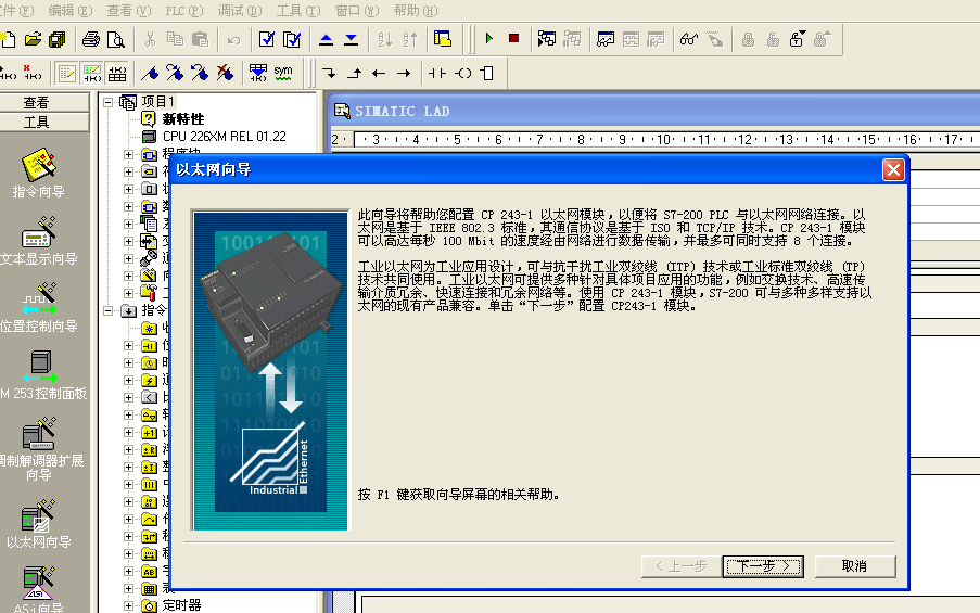

点击下一步
建议在线读出模块位置或者自己设定!
