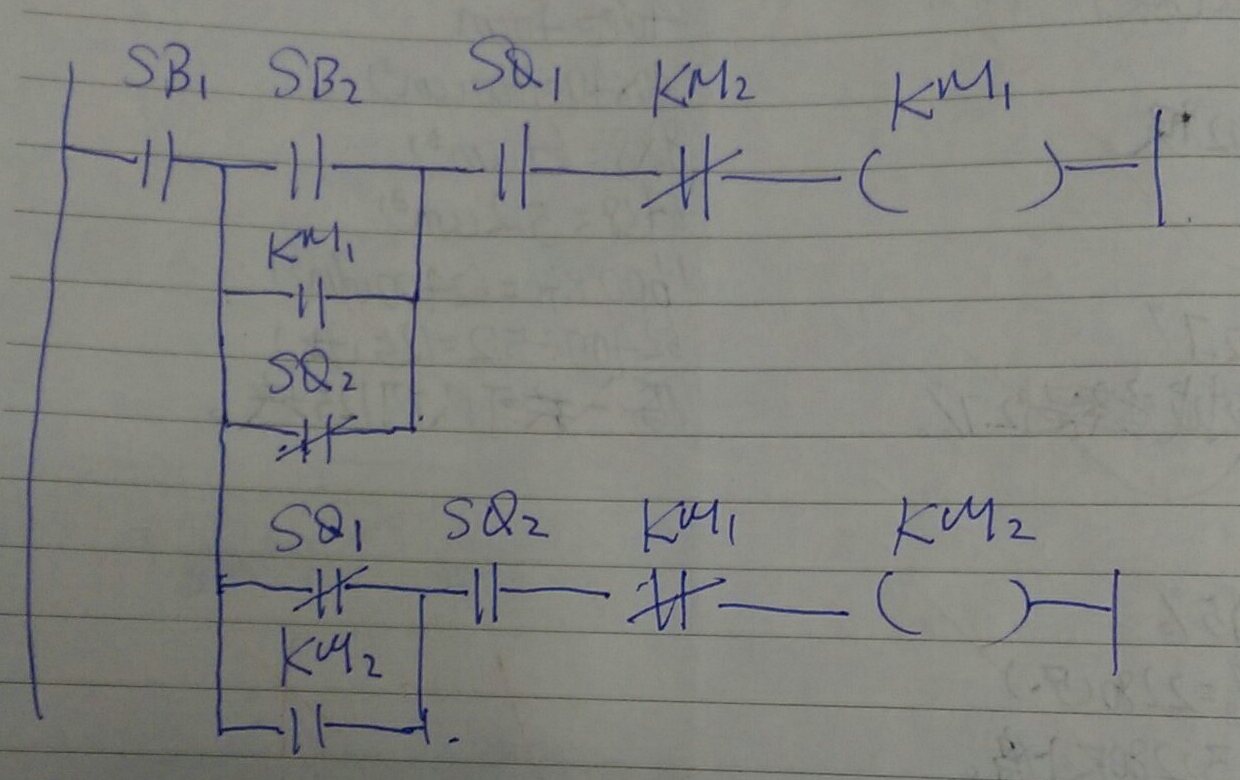

菜鸟求助:请各位大师看看这个小车运行程序设计的对不对,多多指教!
澜博
注册时间:2005-08-30
775
10
2015-12-20 10:09:00
有一小车在轨道上运行,前后各有两个极限开关,要求使用两个按钮控制它启停。
设SB1:停止按钮,SB2:启动按钮,SQ1:前极限,SQ2:后极限
实际SB1,SQ1,SQ2接按钮和开关的常闭点,SB2接常开点
请各位大师帮忙看看是否正确,如果有不当之处请明示,谢谢!
