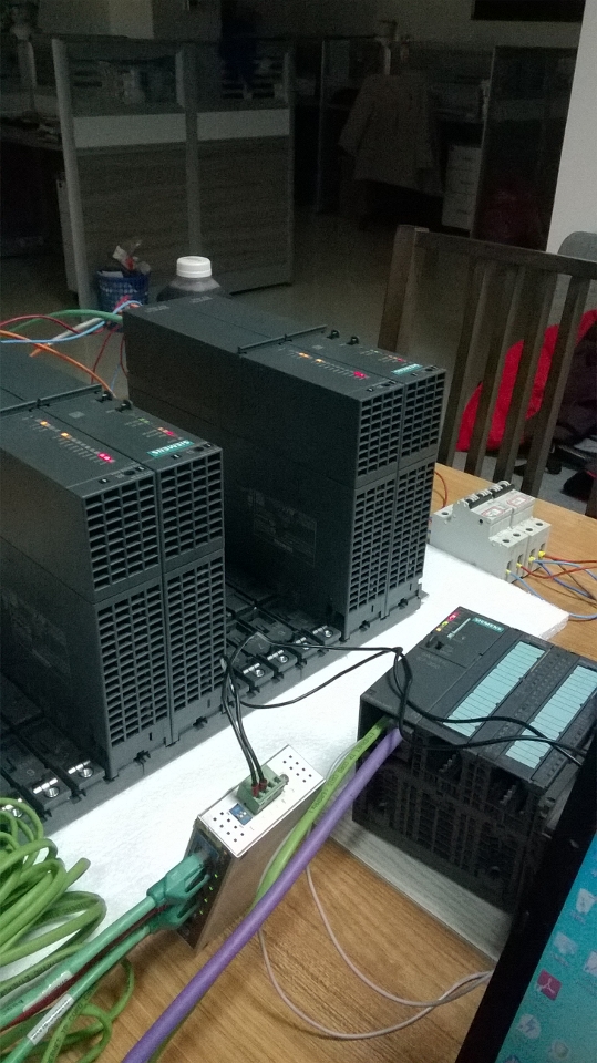

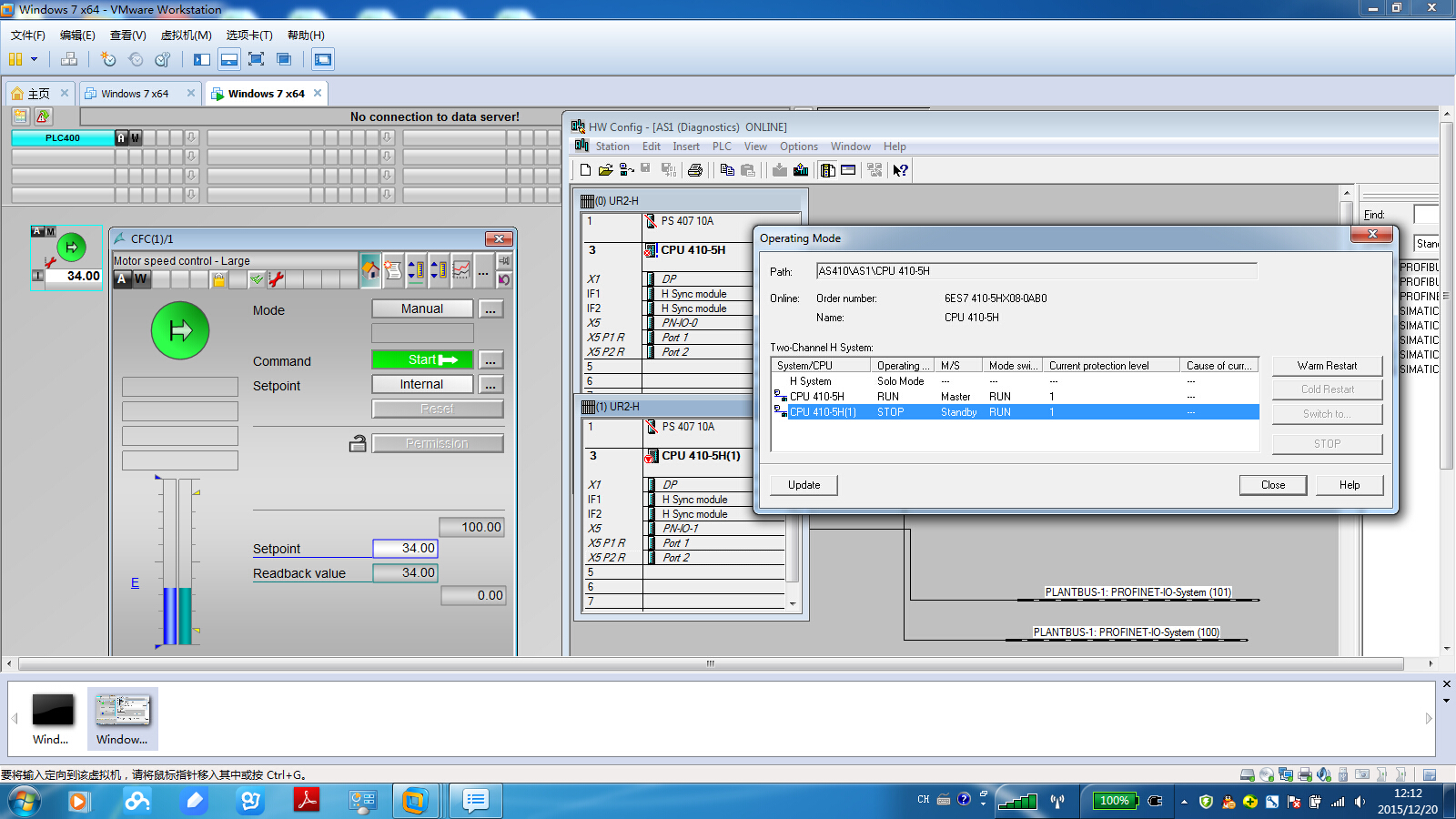

以下是引用宁超在2015-12-20 12:30:32的发言 >5楼
切换成功了!
AS410连接314C-2PNDP,AS314连接安川A100变频器,在AS410的上位WINCC上控制。实验步骤里无论哪个CPU处于STOP状态,有一个CPU在RUN就能保证上位机对VFD的速度启停可控,
楼主为啥不用Y-LINK呢?你这样做的代价可不小
